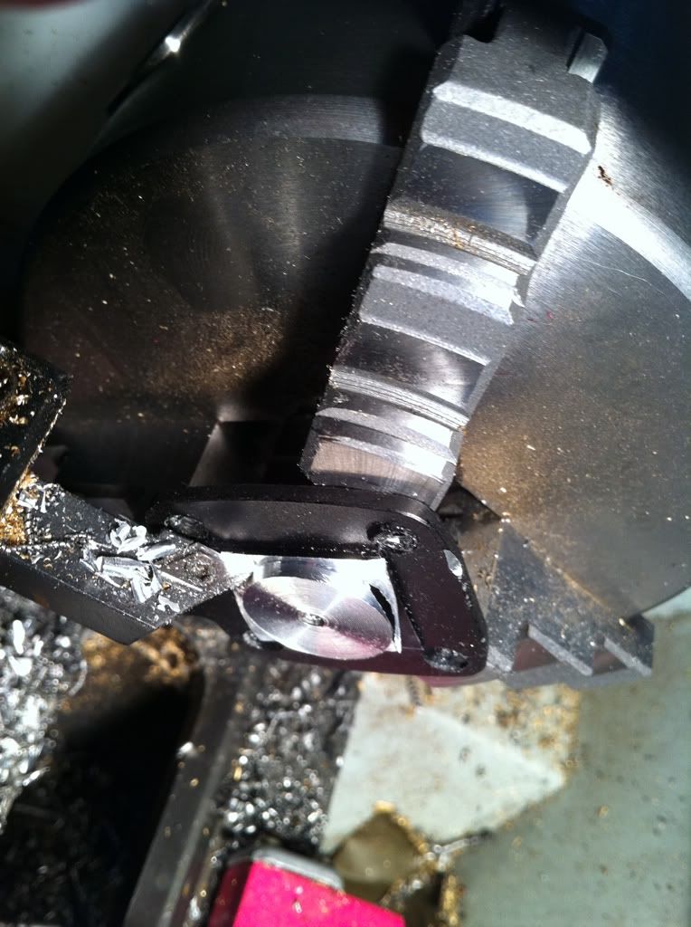

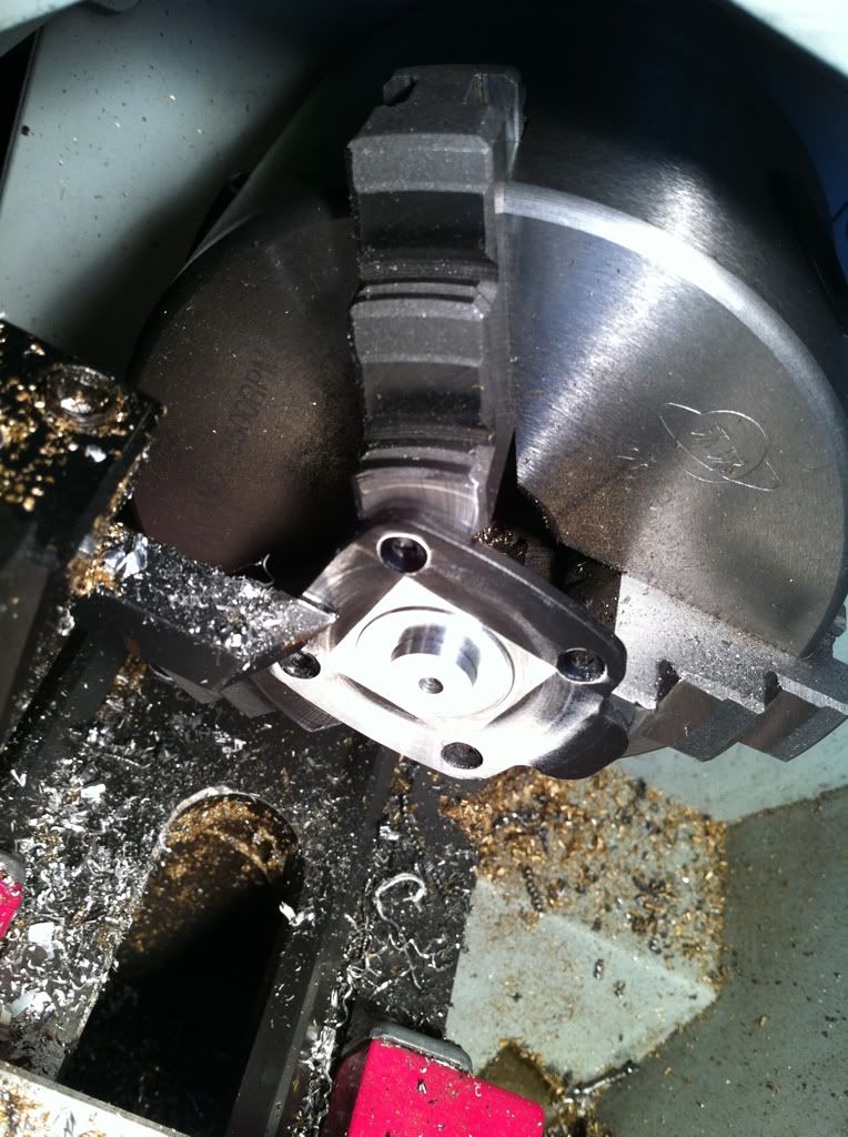

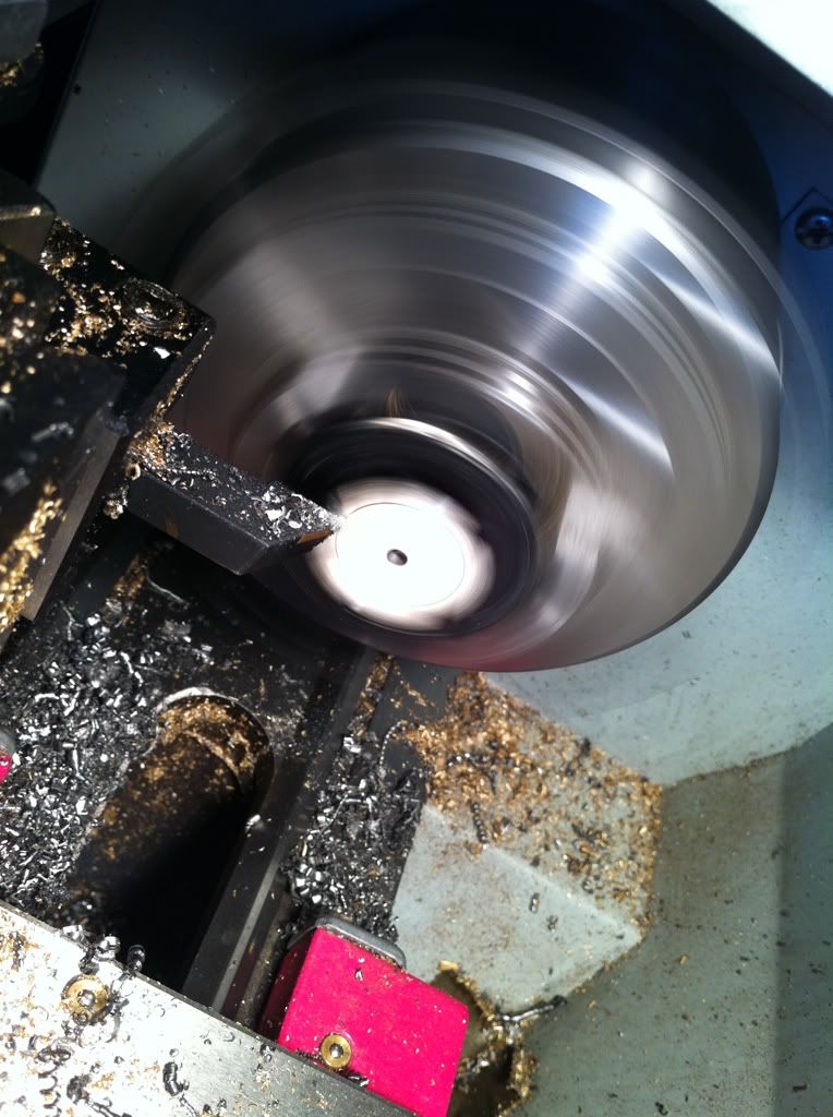

Oggi ci ho messi mano, perprima cos ho rasato labase in alluminio eliminando quel imprecisa ed inutile coda di rondine,
Ho fissato la piattina nel tornio sfruttando la parte circolare interna sporgente.
Il fkro centrale e' la sede spanat del grano che diveva tenere fermo il tutto
Essendo in alluminio non serviva chussa' che forza si e' tagliata come burro

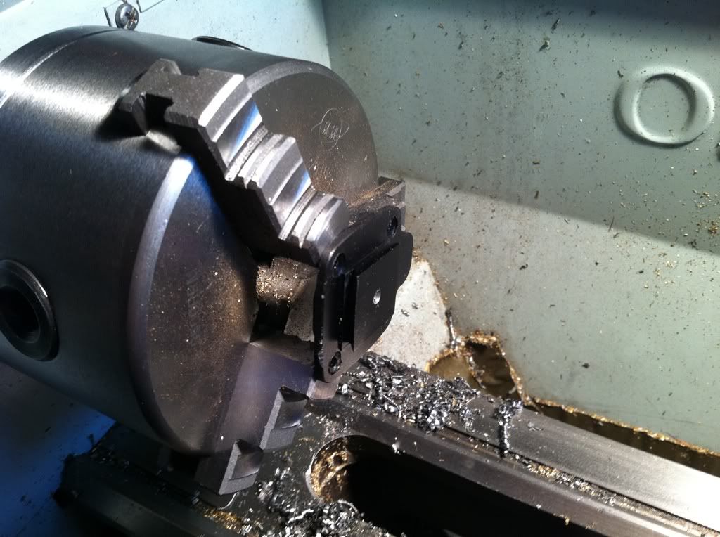

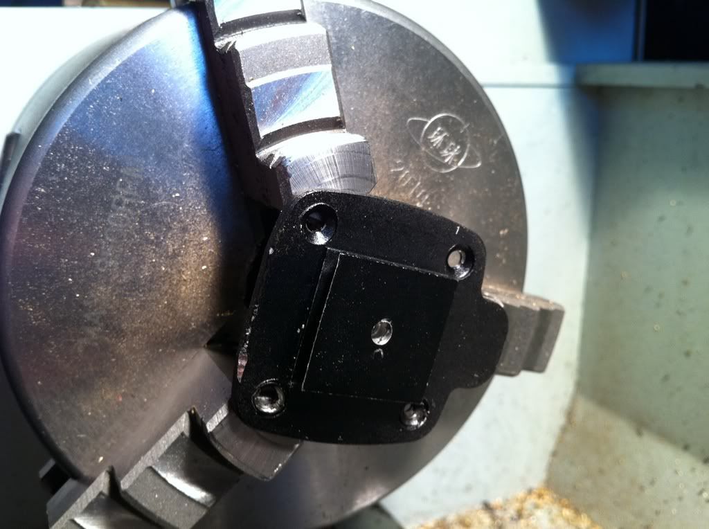

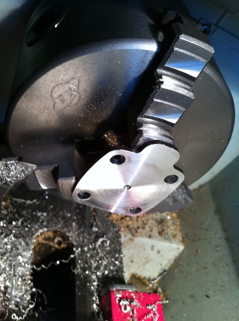

Qui si vede la coda parzialmente rimossa
qui eliminata e rasata la base
