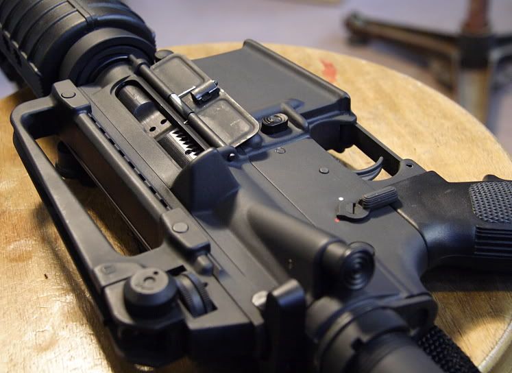

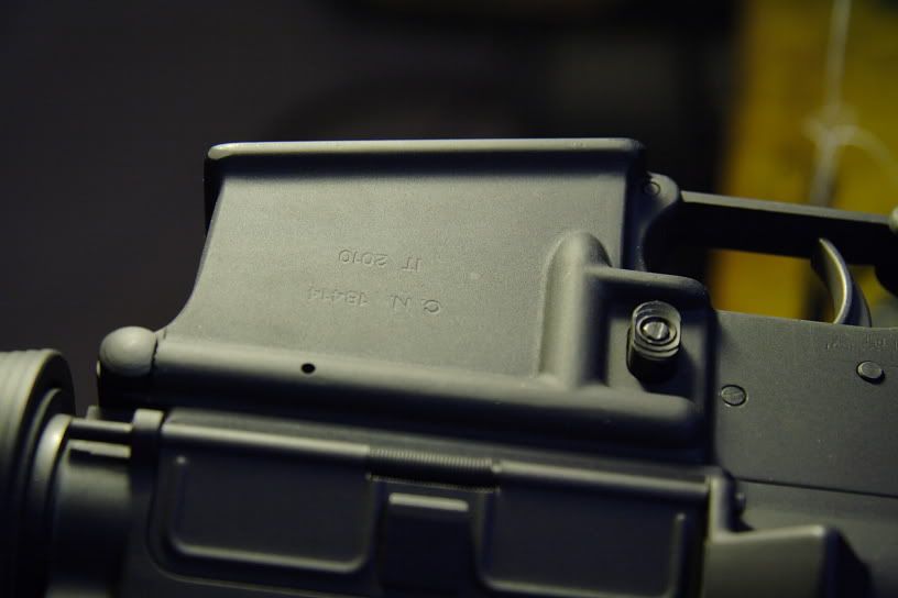

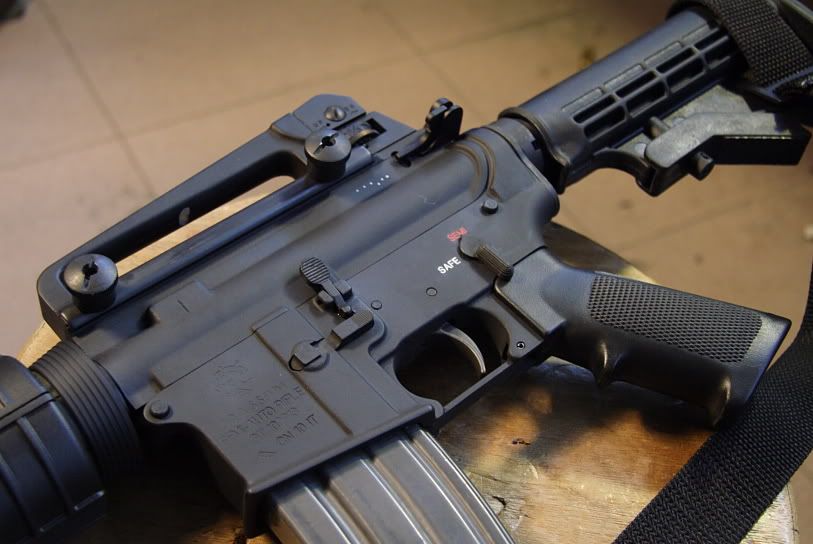

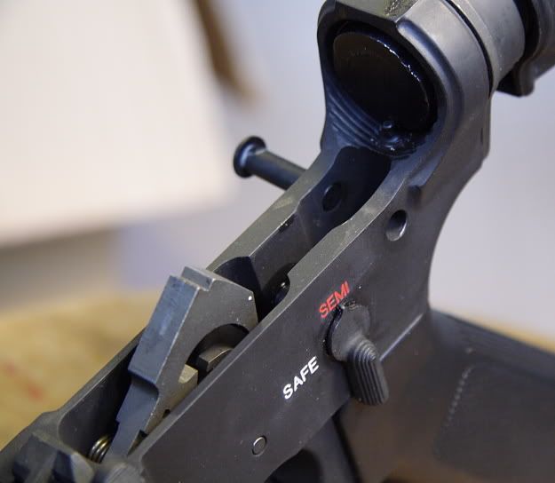

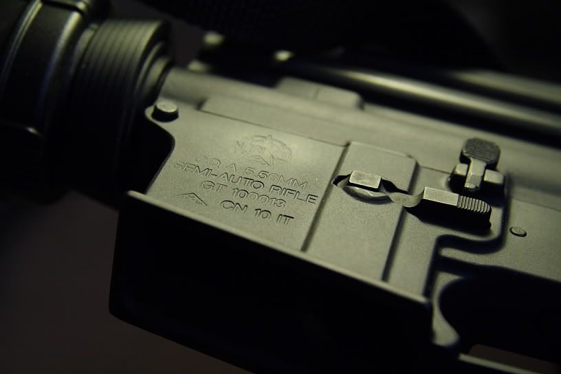

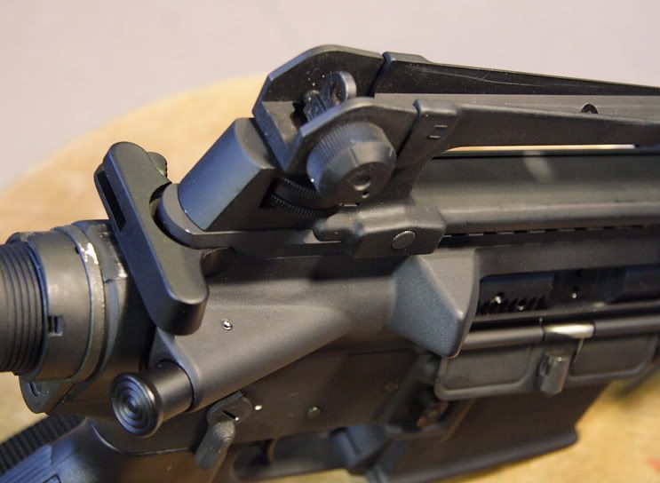

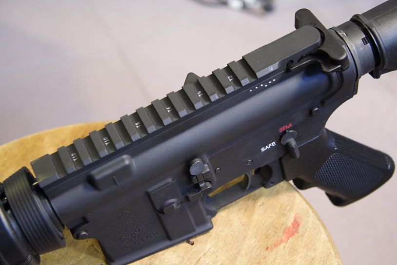

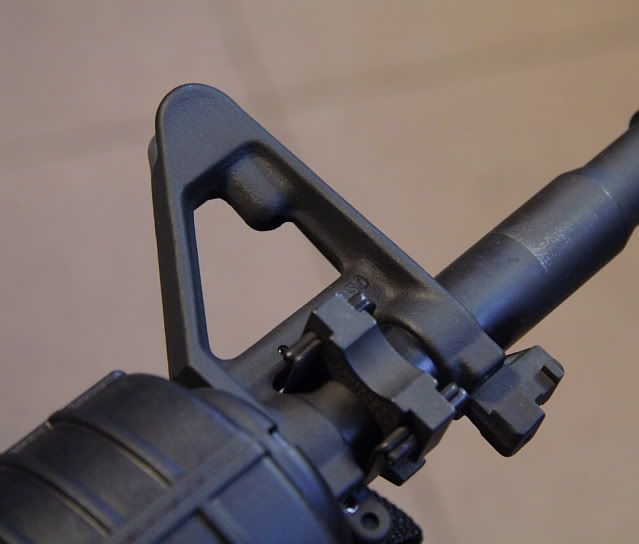

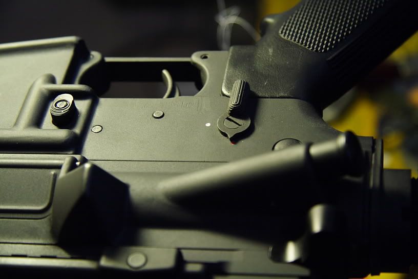

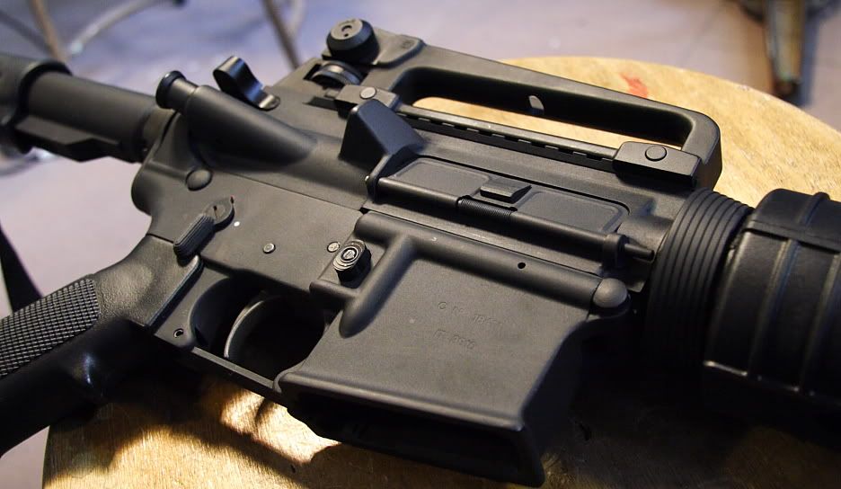

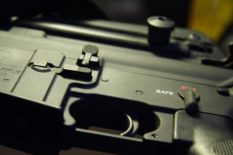

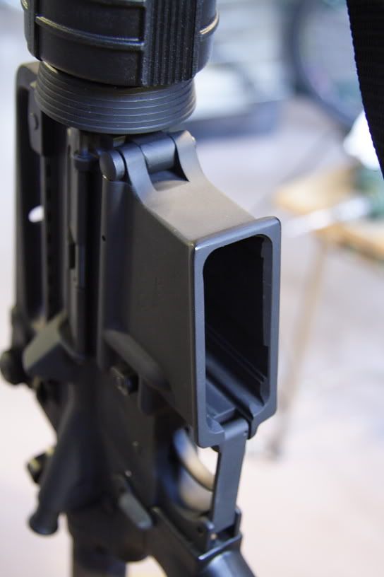

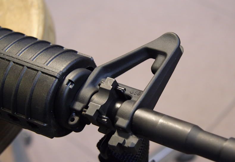

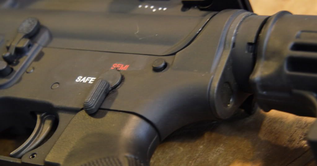

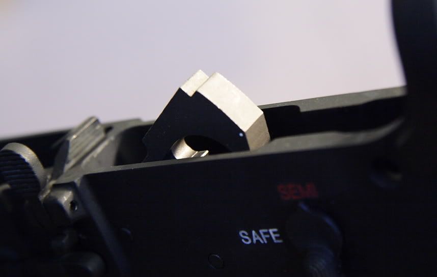

dopo un bel po i tempo, e parecchi pezzi sostituti con quello che avevo nello scatolone dei pezzi avanzati, sabbiature, superfici rettificate, gunkotizzazioni varie dei pezzi avanzati ecco il norico rifinito e rimesso a punto... sabato la prova a fuoco

in efetti di norinco ci son rimasti
canna otturatore buffer molla buffer scatto parte delle pulsanterie e il lower pesantemente rifinito
il gunkot lo ho fatto sui reciver e sul fsb, si lo ho fatto in casa, lo ha la gac, costa uno sproposito......

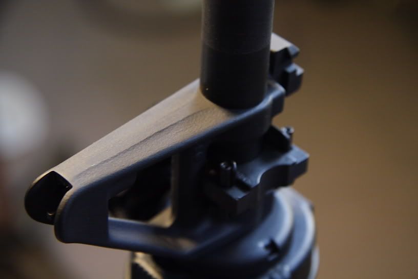

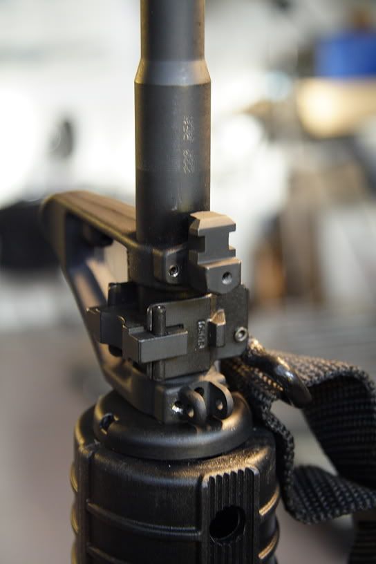

Messaggioda Blackrifle » mer dic 15, 18:46:09
PS per la cronaca... i fori dei pin del gas block del norinco non sono fatti con interasse standard, se civule montare un blocco mira americano gia forato non si puo in quanto sono leggermente piu vicini tra di loro....... forma e diametro dei pin sono invecie esatti.
non avevaomai fato caso a questa cosa prima, ma dopo diverse verifiche abbiamo visto che ipin come prsumevo delle armi mil spec hanno uno stesso interasse (misurati in diversi olympic, bushmaster di vari anni e vario tipo) mentre non sono uguali nei colt(alemno in qualcuno) e menco per il piffero nei norinchi.....
